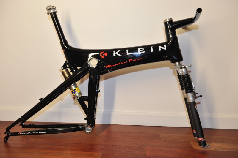

Voici mon Mantra Race,
Fraichement remonté, les pièces viennent d'un peut partout, j'ai eu beaucoup de mal à tout rassembler. Le cadre n'est pas numéroté, seul une petite inscription gravé à la main subsiste. De l'avis de l'ancien propriétaire ce cadre était destiné à faire les salons, il n'est pas roulable en condition VTT car la poutre en carbone est mole. Juste bon à aller chercher le pain! Le cadre est donc neuf ainsi que le bras oscillant et la suspension.
L'axe d'articulation étant difficillement trouvable, je les aient usiné. La suspension FOX Alp5 est montée à l'envers sinon elle vien buter sur le cadre. J'ai trouver les roulement du jeux de direction sur le net à savoir que le roulement haut du Mantra est le même que le roulement bas du Quantum Pro.
La fourche est une Roc Shox / Spécialized carbone mate que j'ai eu à l'époque en Italie. C'est une fourche préparée, ressorts plus ferme, guides plus haut, et cartouche en aluminium avec joints renforcés en lieu et place de la cartouche plastique.
J'ai donc usiner un pivot dans le style Klein afin qu'elle puisse recevoir les fameux roulements en cote pouce de me... Le montage est identique au montage de série Klein.
J'y ai mis une potence MC3 q'un pote à trouvé en Suisse, même si ca n'existait pas sur ce cadre de cette époque car je l'adore I love you. La fameuse pièce usinée étoilé est neuve aussi.
La tige de selle provient de chez "je me souviens" mais je dois refaire des autocolants Syncros car ils ont presque disparue.
Mon projet est de le remonter avec des composants d'époques neuf ou casi neuf, pédalier CookBross, leviers et étriés Paul, pour les roues je ne sais pas encore. La selle sera une BTP carbone que BlueCaps m'avait fait faire pour moi spécialement avec un petit drapeau Bleu/Blanc/Rouge en des temps où je marchais bien en VTT. Il me manque le bouchon de potence en plastique ainsi que le collier de tige de selle, si quelqun a ca dans ses fonds de tiroire...!

Très beau projet , bravo sunny par contre l'amortisseur me semble ne pas être du tout le bon , je pense que entraxe plus courte serait mieux Rolling Eyes

Oui je sais, en fait je crois que le débattement doit etre de 170 ou 180, le mien fait 200mm, je n'en trouve pas à un prix raisonnable. Je pense le monter en single speed et le plus dépouillé possible clown
