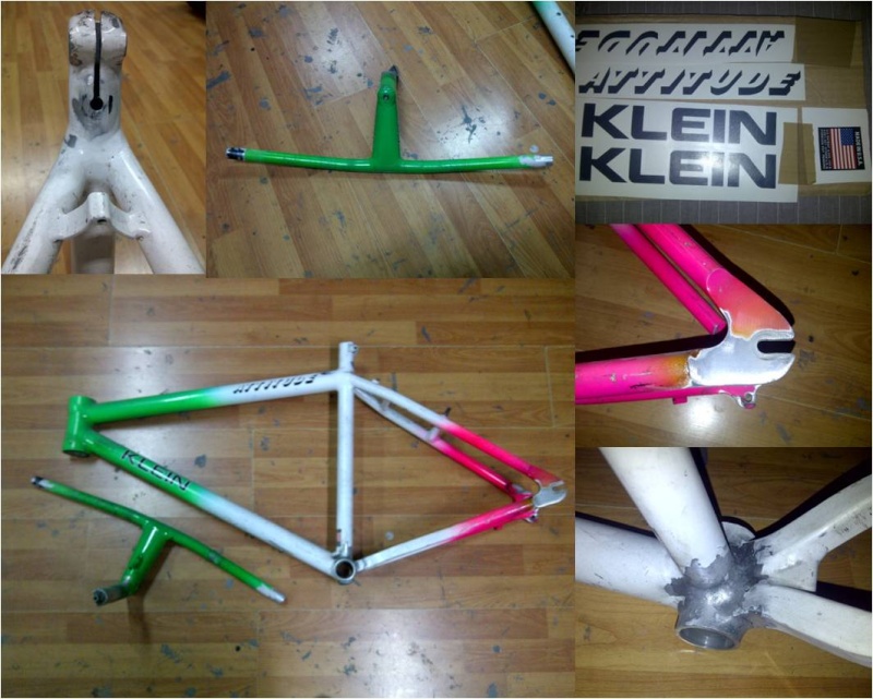

D' abord j'ai un petit problème pour héberger des images. Pascal va m' aider en hébergeant les images . Merci Pascal.
Le cadre doit être de fin 1991 ou 1992 car la fourche n' est pas la "box fork"
J' ai acheté le cadre sur Ebay Allemagne. On devait uniquement le repeinte avec ses couloirs d' origine. Apres beaucoup bataillé pour me faire envoyer le cadre il arrive un mois et demie après.
La première mauvaise surprise était l' état de la fourche. L' ancien propriétaire avait perce la fourche pour essayer de la réparé. J' imagine que la fourche avait une petit coup sur la face arrière et il avait eu la "génial idée" de la perce en face avant pour pouvoir y frapper a travers. En plus il avait trop fort frappe et la face arrière était craqué. Evil or Very Mad
Il y avait une deuxième craque sur le tube du siège, habituel sur ce tipe de Kleins.
Restauration d' un Klein Attitude Dolomite (Team USA) Repair10
Restauration d' un Klein Attitude Dolomite (Team USA) Repair11
Restauration d' un Klein Attitude Dolomite (Team USA) Repair12
Comme attendue, la peinture était dans des mauvaise conditions.
j'ai cherché plusieurs sociétés capables de voir la faisabilité de réparer la fourche. A la fin je suis tombe sur Alkon et avec son propriétaire Tomas Perezaguas, un passionné du vélo et une personne génial. C'est Alkon qui répare le cadre a la fin.
Je vous laisse la page pour si peut être de votre intérêt:
http://www.alkonracing.com/index.html
L' ensemble a été très bien réparé, spécialement la fourche qui ne était pas une réparation simple. elle a été soude et remplir avec un matériel en alu.
Tous les travaux faites sur le cadre avant peinture sont:
-Réparation Fourche
-Réparation craque tube siège
-Remettre alu sur la platine du dérailleur arrière
-Mettre des rallonges sur le Mc1 pour avoir la longueur original.
-Nettoyer les parties oxydées
Je préférait ensemble le vélo avec la "la box fork" et après avoir cherche j' ai trouve une fourche en tres bon état. La fourche réparé va être utilise sur un autre projet.
Comme j' ai explique dans un autre message ce cadre serai repaient a Barcelone avec les decals acheté chez JonRock.
Il va être monte en XT 73x. J' ai vue qu'il y a certains passionnes de ce groupe, mois aussi.
